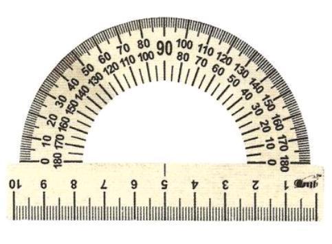

Ну я чтобы изготовить стусло с указанными Вами углами, то понадобится транспортир.
Например, вот такой. Одним словом- любой.
Далее берём горизонтальную поверхность, которая есть под руками. Это может быть и стол, и табурет, и доска. Исходя из того, что будете пилить, устанавливаем параллельно две планки. Высоту и ширину выбираете сами, в зависимости от того, какая высота и ширина у обрабатываемого материала. Ширину лучше сделать такую, чтобы, например, планка, которую будете резать, располагалась впритык к обеим сторонам стусла и не скользила.
К сожалению не нашёл картинки со всеми градусами, о которых Вы спрашивали, но принцип, думаю, понятен. С помощью транспортира размечаете углы, которые нужны и делаете пропилы до основания доски. Обязательно в обе стороны! Это нужно для того, чтобы углы обрабатываемых материалов стыковались, а не расходились в разные стороны.
