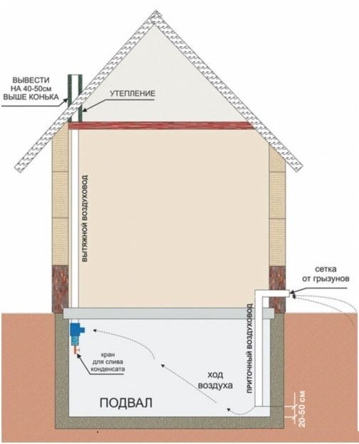

По каким причинам может отсыревать потолок в подвале? Какими способами это можно самостоятельно исправить?
Самая распространенная причина появления конденсата на потолке в подвале – отсутствие или плохая вентиляция. Как правило, в таких помещения она естественная. Проверьте, не забились (или остались закрытыми) трубы – вытяжная и приточная. Они в подвале должны располагаться по углам (по диагонали). Самый оптимальный вариант показан на рисунке.
Если приточная труба заканчивается под потолком подвала или очень низко находится вытяжная, то вентиляция работать эффективно не будет. Проверяйте и если нужно устраняйте.

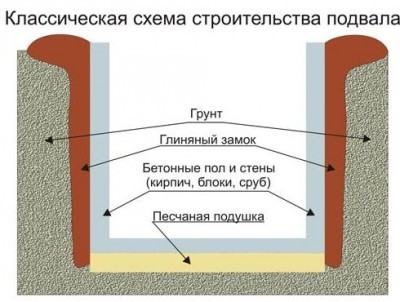

Второй, не менее распространенной причиной является недостаточная гидроизоляция. Бывает даже так, что воды (чтобы хлюпало) под ногами нет, но пол земляной (просто утрамбован). В таких случаях влага с земли испаряется и оседает на потолке в виде конденсата. Чтобы сделать эффективную гидроизоляцию нужно:
  1. Вынести все с помещения и высушить: с этой целью можно горячие кирпичи раскладывать, можно ведро с жаром ставить (своеобразная жаровня).
  2. Обустроить гидроизоляцию пола. Как вариант можно сделать «глиняный замок». Пол засыпается слоем жирной глины и утрамбовывается. Следующий слой – сухой песок, затем – цементная стяжка. Подобная процедура поднимет уровень пола. Если потолок в подвале находится низко, то целесообразно перед тем, как начать обустраивать «глиняный замок» сделать выемку грунта на необходимую глубину.
