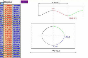

Требуемые вычисления чрезвычайно сложны и включают элементы специальных дисциплин. Поэтому непрофессионалу с вычислениями самостоятельно не справиться. Однако есть возможность воспользоваться для расчетов уже разработанными пособиями. В интернете размещена готовая таблица, с помощью которой вычисления и заготовка лекала выполняются моментально. Правда, использование таблицы не бесплатное, но, думаю, что она того стоит. Для расчета необходимо в клетки, окрашенные желтым цветом, ввести значение диаметров трубы и вертикального патрубка. В результате получаются координаты точек абсциссы и ординаты. Полученные значения переносятся на картон или паронит и соединяются.
На трубу, из которой будет изготавливаться тройник, мелом наносятся метки, противоположные тем, что на полученном лекале. При этом лекало должно располагаться таким образом, чтобы труба оказалась перпендикулярна относительно оси абсцисс. Адрес таблицы найдете здесь. Выглядит она так
Вот как выглядит развертка патрубка вертикального
А это – внешний вид щаблона отверстия, которое будет вырезано в вертикальном патрубке

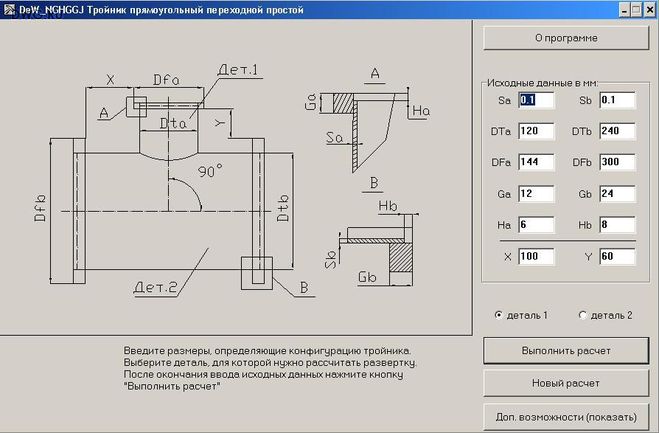

Провести расчеты и выполнить полную конфигурацию простого тройника весьма сложно, поэтому для таких расчетов обычно пользуются специальной программой. Она предназначена для профессионалов и использовать ее достаточно просто, дело в том что при введении неправильных или (некорректных) программа сама показывает какое потребуется ввести значение максимальное или минимальное. Этим она и ценится, тем более что программа может выдавать расчеты с текстовыми пояснениями, вот здесь можно ее скачать:
http://dwg.ru/dnl/load/8906
