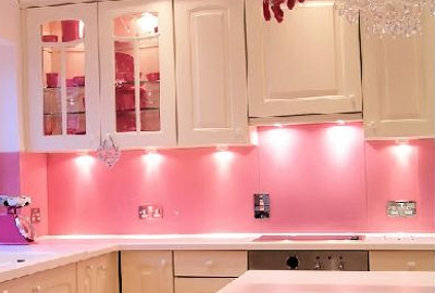

Если стены у Вас выполнены из гипсокартона, МДФ или иных подобных материалов, то применить потолочные светильники будет легко, достаточно будет высверлить в них необходимые отверстия и вставить в них светильники, хотя надо будет не забыть ещё провести к местам установки светильников электричество. Что касается отличий в типах светильников, то скорее всего в монтаже. Если в потолок они крепятся с помощью специальных усиков, то на стену сначала прикрепляется планка, на которую и крепится сам светильник. Я бы посоветовал использовать эти светильники не для установки в стену, а обыграть эту ситуацию и установить их в кухонную мебель, к примеру. Работы будет не очень много, но зато мебель станет выглядеть стильно и необычно, и к тому же рабочий стол будет хорошо освещён, а лампы не будут мешать, так как будут попросту спрятаны.
