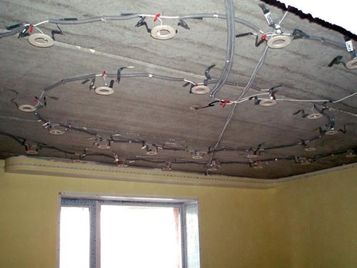

Если Вы планируете устанавливать точечные светильники, то при составлении плана учитывайте, что располагать точечные светильники необходимо не дальше 60-ти см от стены и на расстоянии не более одного метра друг от друга (актуально для высоты потолка равной 2,5 метра).

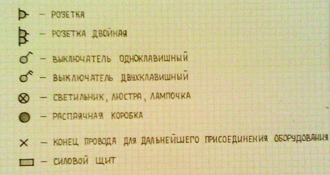

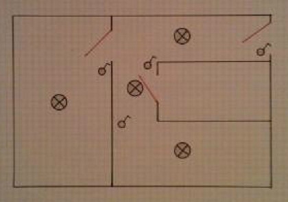

Схема освещения Вашей комнаты будет совсем простенькая, ничего лишнего. Берете лист бумаги, набрасываете расположение светильников с учетом размещения мебели, указываете расположение выключателя и розеток:
