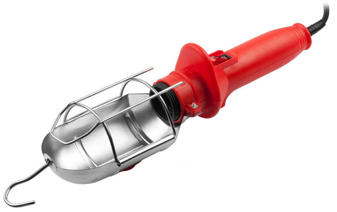

Объясните что такое ручной светильник? Знаю переносные светильники, светильники местного освещения. Ручной светильник это фонарик.
Согласно официальному документу, который применяется в стандартизации, за номером ГОСТ IEC 60598-2-8-2011, наименование документа:

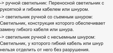

Пункт 8.3 даёт определение что за светильники такие, ручные.
Насколько я понимаю, эта так называемые переноски, которые используются для освещения какой-либо области, держа их в руках и меняя направление света.
Требования к этим светильникам таковы:
  • рукоятка и оболочка строго из изоляционных материалов
  • защита лампы обязательна (сктка, прозрачный колпак и т.д.)
  • запрещается ограничение тока разрядных ламп сопротивлением кабеля
  • патрон лампы должен стоять отдельно и иметь защиту от проворачивания, а также иметь как минимум две самостоятельные детали
  • провода использовать 0,75 мм2 для обычного и 1,00 мм2 для прочих
  • иметь единственный кабельный вход
  • иметь защитные муфты против изгиба кабеля
  • кабель или шнур должен быть не менее 5 метров
Кстати введён ГОСТ 1 января 2013 года.

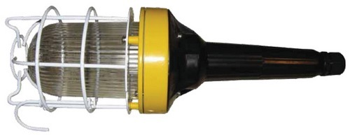

Подготовлен:
В моем понятии ручной светильник это фонарик, как и все электроинструменты которые держишь при работе в руках называются ручными. Но иногда переносные светильники называют ручными, что не совсем правильно. Переносной светильник, это светильник который постоянно переносят в места где освещение недостаточно. Его используют как дополнительное освещение. А так как он устанавливается в местах рабочих зон и часто ломается работающими, то для безопасности эти светильники должны питаться электрическим напряжением не больше 40 вольт.
