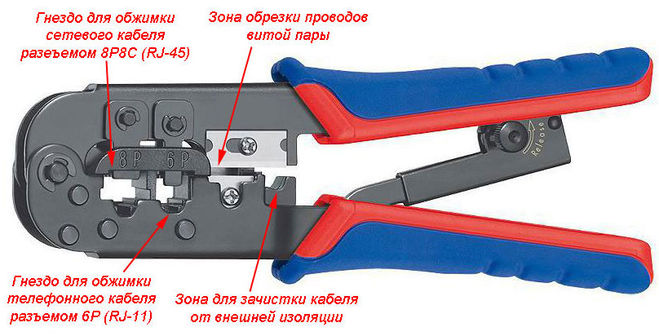

Разъёмы на концах витой пары имеют марку RJ-45.
  1. Бело-оранжевый
  2. Оранжевый
  3. Бело-зелёный
  4. Синий
  5. Бело-синий
  6. Зелёный
  7. Бело-коричневый
  8. Коричневый
Если сеть имеет пропускную способность 100 Мбит/с, то синяя и коричневая пары не используются, в системах видеонаблюдения где используется питание камер по витой паре Синяя пара это + а коричневая -
Для домашней сети достаточно 4 провода
Для того, чтобы прикрепить провод витой пары к наконечнику используется специальный инструмент, клещи кримперы. Этими клещами обжимается телефонный кабель и кабель для витой пары RG 45. Никаким другим инструментом прикрепить провод к пластмассовому наконечнику не получится. Этими клещами тонкие пластинки наконечника прорезают каждую жилу кабеля витой пары. Надо пригласить специалиста из компании, которая занимается приладкой кабеля, подключением к интернету, у них должен быть такой инструмент, работы там на пять минут, но надо ещё правильно разложить все жилы кабеля по цвету, их восемь и у всех разная окраска. От качества контакта зависит работа всего вашего оборудования.
Обжимаются специальным инструментом. Порядок проводов с лева на право, защёлка разъёма должна быть с низу.
