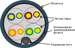

Хочу немного пояснить что такое витая пара. Это провода свитые в парные пучки или в один целый жгут для передачи информации на определенном участке. То есть расключить витую пару это сделать правильное подсоединение к электронным узлам помещения - " умного дома " к компьютеру. А что бы дать какие либо рекомедации надо определенно знать самую простейшую схему подключений. Но принцип правильного подключения таков: вот наглядный пример такого расключения
кабель развить по цветовым парам и делайте себе подключение - это правильно. Такой же принцип расключения заложен при подключении интернет розетки. Но хочу сказать что для каждого узла нужен соответствующий кабель и соответственно такой же разъем. Ну и последнее примеров расключения очень много и угадать какой Вам требуется сложно.

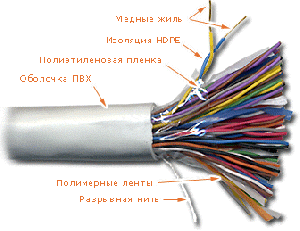

А вот UTP 50-ти парный cat.3 на 50 пар проводов такие кабеля тоже применяются в " умном доме " и на нем могут быть разные разъемы :
