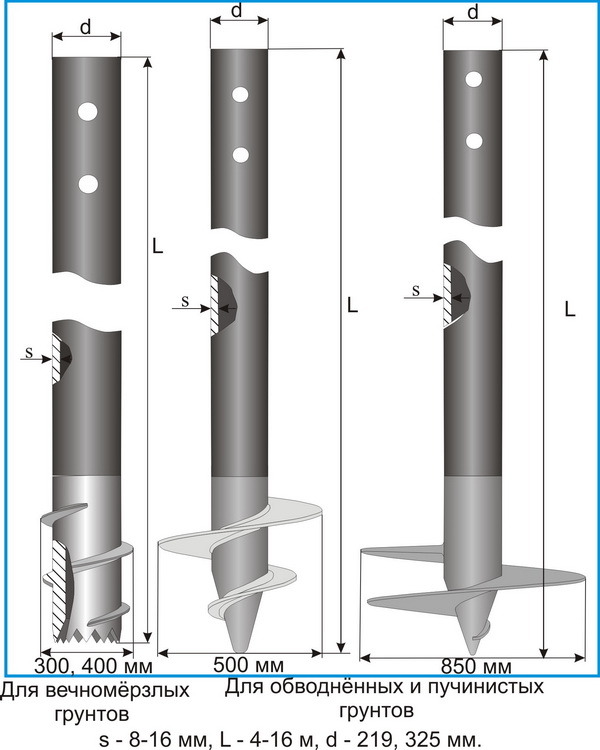

Для небольшого дома подойдёт фундамент на винтовых сваях.Их основное преимущество-доступная цена, а так же возможность монтажа практически в любой сезон и быстрота возведения и устойчивость к так называемому сезонному пучению грунта, выдерживание больших минусовых температур, что особенно актуально в нашей стране. Винтовые сваи эффективно воспринимают как статические, так и динамические нагрузки.Сваи можно сделать самим, но выгнуть лопасти так как в заводских условиях вряд ли удастся. Поэтому лучше приобрести сваи заводского производства. Смонтировать сваи самим вполне реально, главное соблюдать несколько правил:
1.Вкручивание свай строго вертикальное. Предварительно проводится разметка мест монтажа.
2.Работы проводятся вдвоём, один вкручивает сваю, другой контролирует вертикальность.
3.После каждых двух витков проверять вертикальность свай с помощью уровня.
Конечно же на сегодняшний день для домиков и небольших домов установить свайный фундамент самый простой и доступный метод. Какие именно сваи Вам нужны тут Вы должны решать сами но можно посоветовать например сваи ( по весьма упрощенной схеме ) так как нет исследования грунта и глубины промерзания а так же веса постройки:
СВЛ 76, 89; СВЛ 76, 89, 108.
Эти сваи вполне могут подойти для Вашего дома, они покрыты полимерно - поршковым покрытием и с литыми наконечниками, причем сделаны из бесшовной трубы.
Работать с такими сваями можно в любое время года,
Если говорить о самостоятельном монтаже таких свай то в первую очередь должен быть хотя бы небольшой опыт установки но если его нет лучше воспользоваться услугами профессионалов.
Если говорить о принципе работ то эти сваи можно вкручивать вручную посредством рычагов постоянно проверяя вертикаль сваи.
