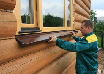

У Вас возникла проблема после установки отливов, скорее всего, от того, что Вы использовали железные отливы. Капли дождя бойко стучат по железу. Это неудобство можно решить с минимальными затратами: заменить железо на пластик или дерево, используя последнее после хорошей влагоотталкивающей пропитки.
Обычно фирма при установке окон монтирует тонкостенные отливы и независимо от того, с какого материала они изготовлены (алюминий, оцинковка, медь, пластик), если под пластиной будет пустота, они будут усиливать звук от ударов капель дождя. Висящая в воздухе, закрепленная с одной стороны мембрана, работает как музыкальный инструмент, передавая и усиливая звук от ударов капель.
Отлив крепится к профилю окна, вибрация передается через конструкцию окна вовнутрь комнаты, поэтому мы слышим удары капель даже при закрытых окнах.
Конечно же, отлив устанавливать нужно, чтобы уберечь от разрушений от попадания вовнутрь воды участок внешней стены под окном. Самое простое, что можно сделать, чтобы отлив не висел и не усиливал звук - заполнить пустоту под ним монтажной пеной, но и это не всегда решает проблему с шумом от дождя.
Вообще-то если отлив изначально установлен по нормам, даже из тонкостенного материала, он не должен шуметь. По нормам, это значит, что отлив должен крепиться не к раме окна, а заводиться под нее и прикручиваться саморезами к подоконному профилю. Торцы отлива должны крепиться с помощью герметика к внешним откосам оконного проема, чтобы вода, стекающая по откосу, не попадала под отлив, а пространство между стеной и отливом должно быть заполнено пеной.

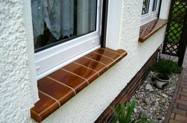

Как вариант, отлив можно изготовить самому из керамической плитки с закруглением с одной стороны. Такие элементы обычно используют для декора при оформлении каминов, и они не есть в дефиците.
Межплиточные швы и щели между плиткой и рамой окна, а также плоскостью внешних откосов можно затереть эпоксидной затиркой, она будет служить столько же как и сам подоконник или просто аккуратно заделать все щели эпоксидным клеем. Вместо плитки можно использовать, например, мозаику.
Устанавливать отливы следовало вместе с установкой окон. Это позволило бы более качественно соединить окно и отлив. Но лучше поздно чем никогда, они сохранят ваши окна и фасад. А шум, скорее всего из за металла, надо было ставить пластиковые.
Водоотлив - обязательный элемент окна. Без него вода стекающая по окну будет попадать в нижний монтажный шов и постепенно разрушать его.
Что бы не было затеканий под водоотлив, его нужно крепить не к самому окну, а к подставочному профилю.
Если слышен стук капель по водоотливу - то скорее всего под ним пустота. Необходимо заполнить монтажной пеной это пространство и звук пропадет (станет существенно меньше)
