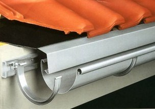

В этой работе есть два основополагающих момента (основных) это правильный уклон (2-3-и градуса достаточно) и герметизация стыков.
Так же важно помнить что лучший вариант, это монтаж отливов, точнее кронштейнов под них, до окончания кровельных работ, то есть кронштейн крепится к стропилам,
или к карнизной доске.
Если кровельные работы завершены (не совсем правильный вариант), то кронштейны надо крепить к лобовой доске.
В случае с отливами из жести, шаг между кронштейнами должен быть в диапазоне от 60-и до 80-о см.
Конечно же вся работа начинается с монтажа этих самых кронштейнов.
Если перекинуть размеры с градусов на миллиметры, то уклон от верхней точки водостока к воронке должен быть максимум 7-ь мм на метр.
Что бы конкретно определиться со всеми размерами, просто умножьте длину желобов на 7=ь мм.
Таким образом Вы получите общий уклон.
Крепим первый кронштейн, зная величину уклона натягиваем шнур.
Далее крепим ориентируясь по шнуру, остальные кронштейны.
Затем монтируется воронка.
От воронки устанавливаем желоба уделяя повышенное внимание стыкам, промазывая их герметиком.
В общем-то всё, осталось установить сливные трубы и работа завершена.

Значит, вы купили отливы из жести, хорошо. Начните установку с обработки самих отливов. Покройте их антикоррозийным составом и покрасьте в нужный вам цвет с использованием пурала или полиэстера.
Только после нанесения защитного покрытия можно крепить отливы к крыше.
Сначала закрепите кронштейны, который будут держать отлив. Крепите их с шагом в 80 см и с расчетом уклона з мм на метр длины отлива.
Помните, что крепить отливы можно только после полной установки гидроизолирующего покрытия крыши.
Проверить правильность установки можно, пустив по желобу воду. Если уклон достаточный, то вода нигде задерживаться не будет.
