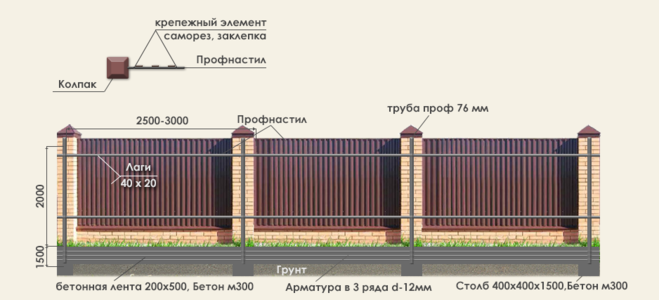

Вы пишите о сильном ветре в Вашей местности.
Укрепление конструкции начинается с проекта будущего забора из профлиста.
В качестве опорных столбов берётся не некая труба, или дерево, а возводятся столбы из кирпича.

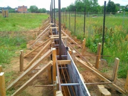

Естественно фундамент ленточный.

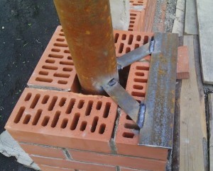

Кирпичная кладка, делается вокруг трубы
(можно профильную использовать, можно круглого сечения), к трубе привариваются вертикальные опоры под профлист.
Сама труба, вокруг которой делается кладка, "замоноличена" в фундамент который и есть основание забора.
Вот и всё, вот схема для ознакомления.
Сам профлист крепится саморезами к стойкам.
Такому забору никакой ветер ни страшен и парусность в том числе.
