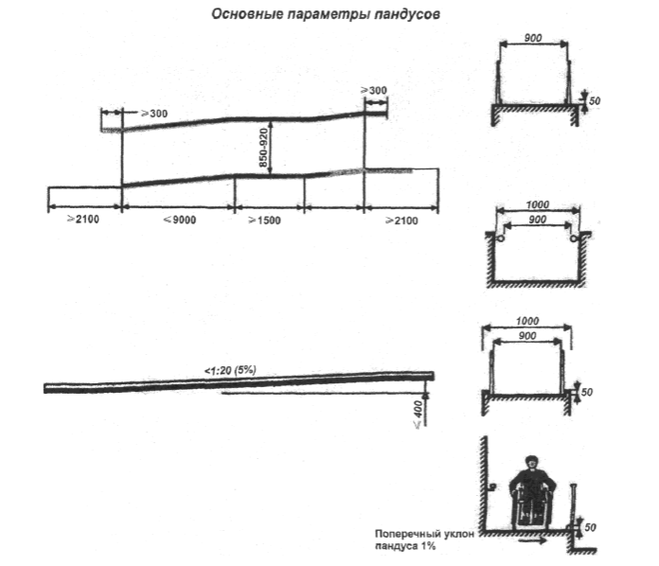

Все вопросы, которые Вам интересны освещены в СНиП 35-01-2001. Думаю, что немаловажно для Вашего магазина будет устроить пандус, так как Вы написали, что он должен будет доступен людям с ограниченными возможностями.

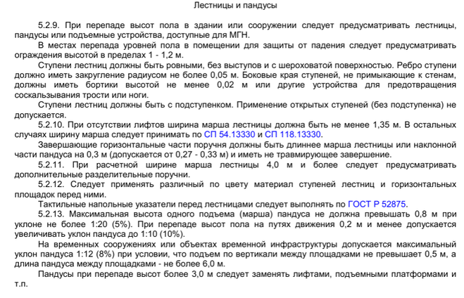

Что же касается ограждений лестниц, то они должны быть высотой от 90см до 1м. Стойки находятся на расстоянии порядка 60см, кстати в детских учреждениях высота поручня вдобавок дублируется на расстоянии 50см, а между стойками расстояние уменьшается до 10 см, чтобы ребёнок не мог просунуть меж ними голову. Если поручень будет крепиться на стену, то от стены до него расстояние должно быть не менее 7-10см. Накладки на перила, независимо от того из чего они сделаны должны быть гладкими и непрерывными. И наконец, последнее, поручни должны выступать за линию лестницы на расстояние в 30см и должны быть закруглёнными. Наверное это самые важные требования по вопросу, который Вы задали, хотя при строительстве здания придётся досконально изучить всю документацию.

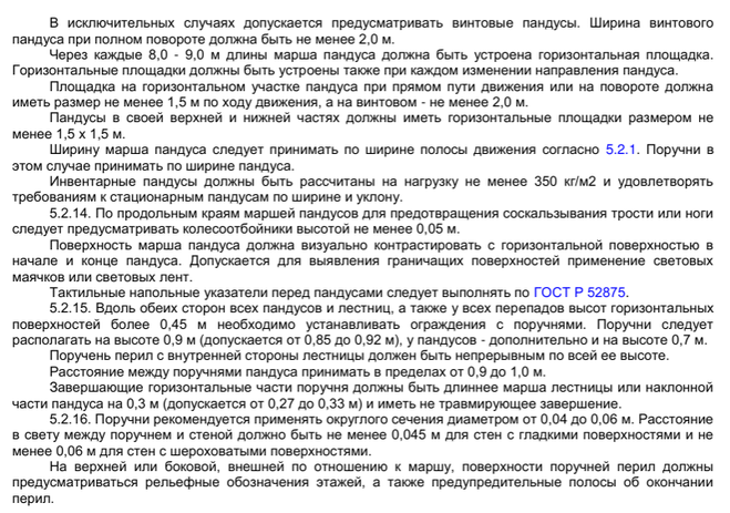

Согласно СНиП 35-01-2001 "Доступность зданий и сооружений для маломобильних групп населения" в пункте 3.32 раздела "Летницы и пандусы" читаем, что "вдоль обеих сторон лестниц и пандусов, а так же у всех перепадов высот свыше 0,45 м необходимо устанавливать ограждения с поручнями. Поручни пандусов следует, как правило, устанавливать на высоте 0,7 и 0,9 м, у лестниц на высоте 0,9 м, в дошкольных учереждениях так же и на высоте 0,5 м".
