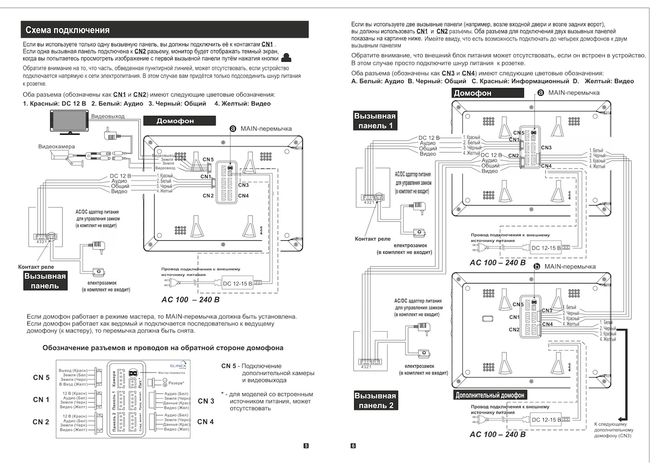

Проводку в стене лучше разместить скрытно, еще не стадии отделки стен помещения, или наружно, в случае отсутствия возможности скрытого размещения проводов. Сам блок видеодомофона с экраном и трубкой крепим на стену по уровню. Сначала крепится монтажная пластина, а потом уже на пластину сам блок. Видео глазок подключаем к проводам строго по схеме, прилагаемой в комплекте к данному видео - домофону. На обратной стороне блока имеются клеммные разъемы с винтами. Под винты зажимаем зачищенные провода. Далее монтируем гофрированный шланг к двери, в которой будет и видео - глазок, и скорее всего, электрический замок. Шланг надевается на провод, и закрепляется посредством пластиковой накладки и двух само - резов.
