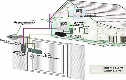

Монтаж начинается с размещения всех элементов, входящих в состав конструкции видеодомофона, по местам согласно прилагаемой схемы
Затем прокладываются кабели согласно прилагаемой сжемы

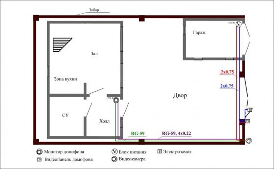

домофон и панель вызова надо соединить двумя кабелями:
• коаксиальным (типа RG-6) для передачи видеосигнала;
• четырехжильным для того, чтобы передавать звук, сигнал вызова, импульс для замка и питание видеопанели;
Затем соединяются коаксиальным кабелем видеокамера и монитор домофона. Для эоектропитания камеры из гаража , где установлен блок питания, прокладывается провод типа ШВВП 2х75
Такой же провод можно использовать для подключения электропитания к замку, но прокладывать его следует в специальном гибком переходе
Кабели, проходящие по земле, надо располагать в гофрированных трубах, а в земле – в пластиковых.
Схематическое изображение установки одной из моделей видеодомофона прилагаю
