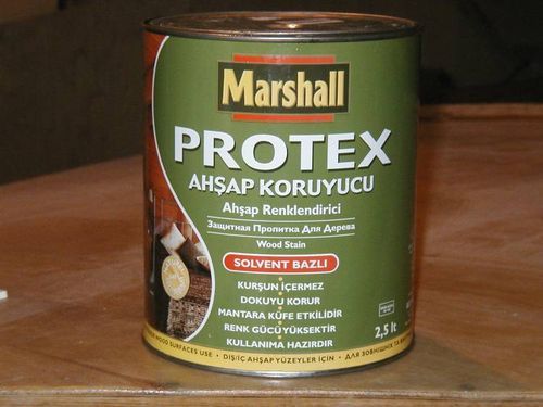

А вот, в предбаннике обработать вагонку пропиткой можно и даже нужно. Тогда она надолго сохранит свежий красивый вид и не потемнеет. Для этого вполне подойдет пропитка для древесины, которая продемонстрирована на фото внизу:

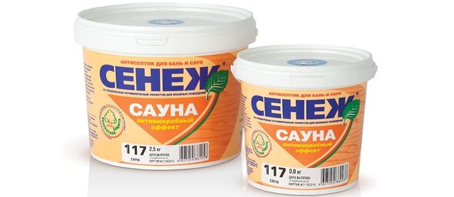

Российская торговая марка "Сенеж" выпускает пропитку антисептик "Сенеж сауна", предназначенный именно для защиты древесины в помещениях с большими перепадами температур и изменением влажности.
Пропитка создана на основе акрилатного термостойкого состава, глубоко проникает в древесину и создает на ее поверхности крепкую полимерную пленку, защищая древесину от грибков, плесени, бактерий, влаги и грязи.
Идеально подходит для пропитки вагонки внутри бани, сауны.
Антисептик "Сенеж сауна" выпускается готовый к применению в ведерках разной фасовки. Ведерко массой 0, 9 кг. стоит 336 руб., ведерко 2, 5 кг. стоит 917 руб.
Сенеж сауна.
Российское средство гораздо дешевле импортных по соотношению цены и качества, отзывы хорошие.
