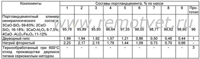

Цемент это измельченный порошок клинкера, с добавлением модифицирующих добавок и наполнителей. В сухом виде — это однородная сыпучая масса серого цвета. Разводится водой, полученная вяжущая пластичная масса со временем твердеет, как в влажной среде, так и на воздухе и образует прочное камнеподобное вещество.
Бывает несколько видов. Портландцемент один из разновидностей цемента, наиболее популярный и востребованный строительный материал во всем мире. Впервые серое вещество клинкера было запатентовано в Англии на острове Портленд (Portland), от сюда название - портландцемент.
В составе его основным минералом, 70-80% от общего состава, является силикат кальция (клинкерный минерал). Также в состав входит, для быстрого схватывания, гипс (CaSO4∙2H2O), до 3,5% и активные минеральные добавки до 15 %.
