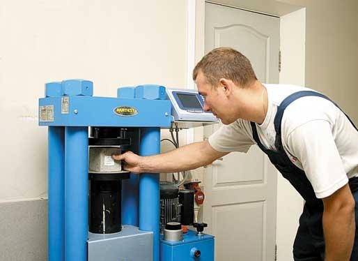

В результате производства в зависимости от качества, состава исходного сырья, введения различных добавок получается портландцемент следующих марок М300, М400, М500, М550, и спеццементы М600, М700. Марка цемента должна быть подтверждена лабораторными испытаниями опытных образцов (кубиков) и выдержать нагрузку в килограммах на 1 см3.
На основании этого присваивается марка партии продукции. На практике при однородности сырья, такие анализы проводятся не на партию, а с определенной периодичностью и не всегда соответствуют заявленной марке и крупные потребители часто проводят входной контроль поступающего цемента и в случае необходимости выставляют претензии поставщику. Такие партии цемента (вагонные нормы) всегда сопровождаются сертификатами соответствия с указанием марки цемента.
