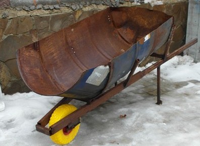

Садовую тачку-тележку можно сделать полностью из металла,для этого понадобится лист металла 1-2 мм.,из которого будем вырезать болгаркой размеры кузова по эскизу,затем ,с помощью сварочного аппарата ,эту конструкцию нужно сварить.
Еще понадобится колесо с подшипником,диаметро­м 40 см.
Для опоры тачки, делаем стоики из уголка или металлической трубы.
Ручку лучше сделать из тонкостенной трубы,чтобы не добавлять веса к тачке.
Более дешевый вариант тачки можно сделать ,если кузов будет ,из разрезанной вдоль,металлической ,старой бочки.Только, под эту конструкцию кузова ,нужно, для усиления жесткости,приварить дуги,чтобы бочка не потеряла форму.
Несущую конструкцию делаем в виде буквы "А",из трубы,уголков или металлического профиля.В носовой части крепим колесо.
