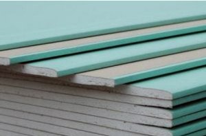

Специальные водостойкие листы (ГКЛВ) зеленого цвета
(цвет маркировки - синий) имеют не только влагостойкую поверхность, но и влагостойкий гипсовый сердечник благодаря специальной антисептической (для предотвращения образования плесени и грибков) и гидроизоляционной пропитке.
В отличии от обычных (ГКЛ) листов (цвет листа - серый, цвет маркировки - синий) и огнестойкого (ГКЛО) гипсокартона (цвет листов - серый, цвет маркировки - красный), зеленый гипсокартон способен выдерживать 100%-ю относительную влажность воздуха в течении 20 часов. Такое же низкое водопоглощение имеют и комбинированные (ГКЛВО) влаго-огнестойкие листы (цвет листов - зеленый, цвет маркировки - красный).
Эти свойства материала соблюдаются только при условии что нет прямого контакта с водой.
Если, к примеру, на потолок, смонтированный из влагостойкого гипсокартона попадает влага (в случае затопления), то в местах вкручивания саморезов сердечник и поврежденный саморезом картон размягчаются и лист под собственным весом отрывается от каркаса и падает. На потолке остается каркас с вкрученными саморезами. Поэтому в помещениях с вероятностью затопления для потолков нужно применять водостойкие, а не влагостойкие материалы (реечный алюминиевый потолок, пластиковые панели, натяжной потолок...)
