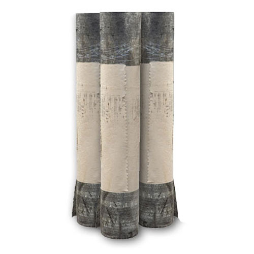

Хочу для гидроизоляции на фундамент положить рубемаст, но не могу определиться, какой толщины нужны купить. Как понять, какая нужна толщина рубемаста РКК для фундамента?
Очевидно Вы хотите уберечь свой фундамент от влаги полностью? Рубемаст отличный гидроизоляционный материал и его применение как раз и годится для таких работ. Рубероид или рубемаст РКК-350 накладывать лучше всего на мастичный слой нанесенный на фундамент с газовым прогревом для лучшей сцепки. Как правило одного слоя достаточно но если Вы хотите перестраховаться то можно положить в два слоя страшного ничего не будет. Единственная проблема это лишний расход денег. Один слой рубемаста обеспечит вполне реальную гидроизоляцию если она выполнена по правильной технологии. Потому говорить о толщине которую следует делать то это толщина слоя рубемаста.
Рубероид эффективно используется как для горизонтальной, так и для вертикальной гидроизоляции фундаментов. Рубемаст РКК, как правило, применяется для гидроизоляции погребов и подвальных помещений. Наклеивание полотнищ может осуществляться как с использованием мастики, так и с предварительным разогревом рубемаста. Обычно ограничиваются 1-2 слоями, максимально допускается укладка рубемаста в 3 слоя.
