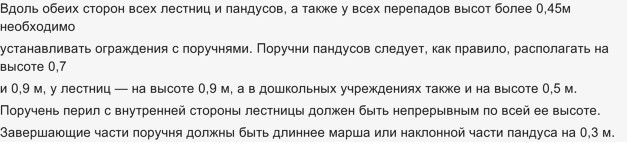

Высота перил пандуса прописана в СНиП 35-01-2001 "Доступность зданий и сооружений для маломобильных групп населения"
Обратите внимание на пункт 3.32
В нем сказано следующее:
