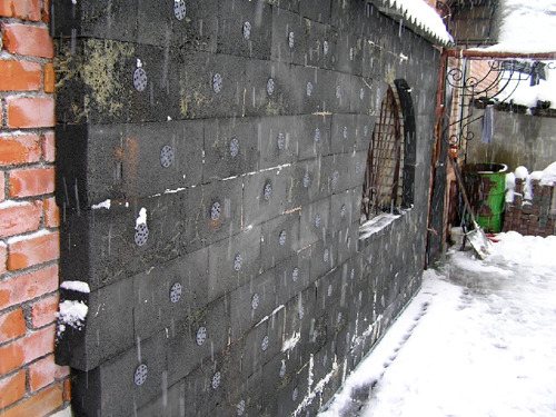

Могут ли возникнуть сложность, при строительстве облицовки для дома, если он утеплен пеностеклом? Что то друг меня напугал, говорит могут проблемы, не всегда получается сделать облицовку? Действительно ли это так? И как тогда сделать облицовку дома камнем утеплённого пеностеклом?

Ваш друг вероятно знает что пеностекло материал достаточно хрупкий и что есть вероятность его повреждения при определенных нагрузках. Скажу вам следующее если пеностекло уже установлено то его характеристики несколько изменяются и оно становится как монолит, единственное что оно боится это ударов. Так что все Ваши опасения напрасны, пеностекло достаточно хороший материал для штукатурки. Его следует оштукатурить слоем в цементно известково - песочной штукатурки, слой делайте 3 см. - 5 см. далее можно смело проводить облицовку камнем.
Вот к примеру такой пирог может быть покрытия пеностекла:
Так что можете смело обкладывать свой дом облицовочным камнем проблем не будет проверенно на опыте. Если все же Вы боитесь это делать то используйте другой метод например навесной фасад.
