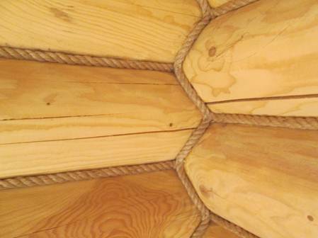

Конопатка сруба не считается в квадратных метрах, за конопатку берут в погонных метрах.
Получается какой-то набор не правильных действий и желаний.
Вам в первую очередь надо озаботиться ценой шлифовки сруба в Челябинске, потом можно узнавать цену конопатки.
В процесс конопатки может быть включён и ряд других действий которые так же стоят денег.
К примеру в Челябинске за монтаж декоративного шнура (каната) после конопатки, возьмут 40-45-ь рублей за погонный метр.
За пропитку пакли антисептиком, ещё 20-ь рублей за погонный метр.
Если есть необходимость убрать старую паклю, то ещё 15-ь рублей всё за тот же погонный метр.
Конопатят сруб с двух сторон (и изнутри тоже), когда будете подсчитывать "погонаж" сруба учитывайте и это.
