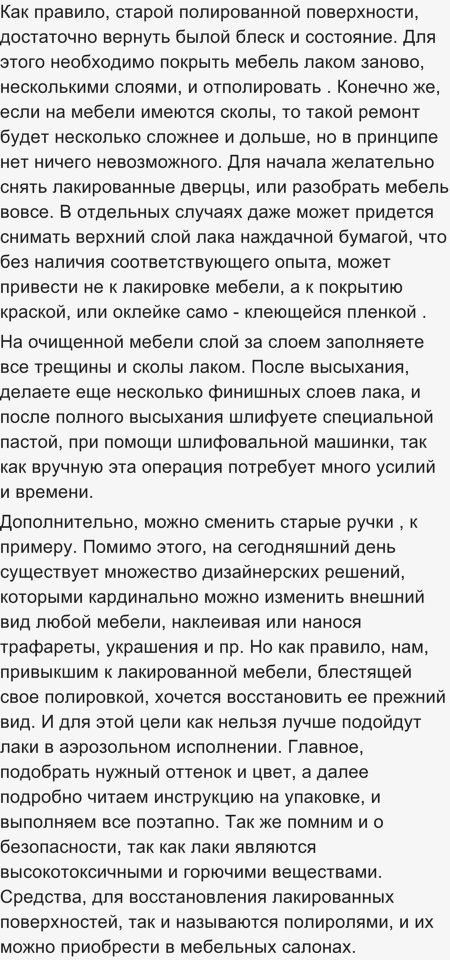

Так же привожу здесь цитату моего ответа по данной теме:
Есть два варианта. Первый самый радикальный - вы снимаете с мебели полностью все покрытие, до голого дерева. Потом лакируете цветным лаком или морилкой а потом бесцветным лаком. Второй - вы шлифуете старый лак, не снимая его полностью, а только до скрытия всех дефектов - царапин, пятен и т.д. И тоже покрываете бесцветным лаком.
