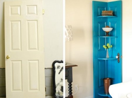

из старой межкомнатной двери угловую книжную полку (распилить вдоль и вкрутить половинки или пристрелить к стенам, а между ними прикрутить полочки)

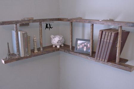

из старой деревянной лестницы - прикрепив ее горизонтально на крюки, перкладины лестницы будут служить разграничителями, создавая ячейки

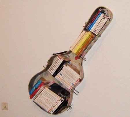

из футляра для гитары - небольшая креативная полочка, необходимо только вставить полочки

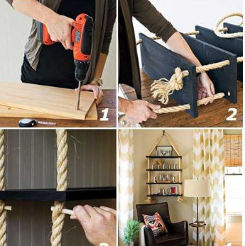

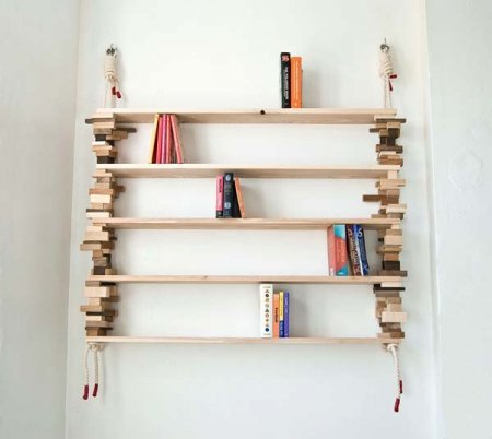

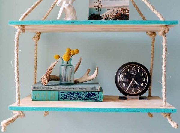

Совсем просто сделать подвесную книжную полку без единого гвоздя из шлифованных досок, веревок и брусков разного размера, цвета и толщины (собирается конструкция по принципу детской пирамидки, требуется только просверлить дырки в досках и брусках)

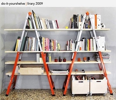

из двух (одной, трех...) стремянок и нескольких досок

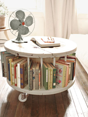

из деревянной катушки для кабеля плюс колесики и перегородки, к тому же еще и столик

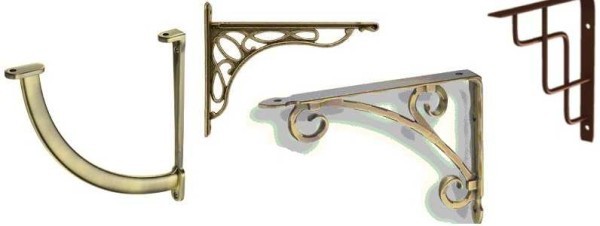

Можно использовать вместо неприглядных петель декоративные кронштейны, которые послужат не только их крепежом, но и станут их украшением.

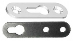

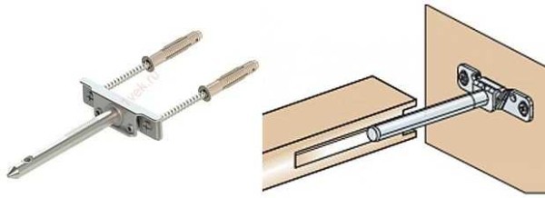

Есть ещё и такой вид крепежа, как потайной.

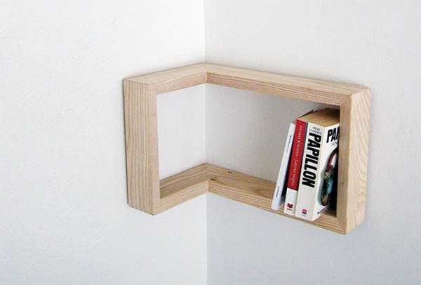

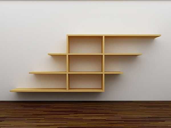

Но если есть фантазия и время, тогда из простых досок вы можете собрать оригинальные композиции. Перед тем, как собирать полку доски необходимо облагородить, зашкурьте их и пройдите марилкой.
Самым элементарным способом изготовления деревянных полок является крепление одной доски любым крепежом.
Приведём пример оригинальный полок из дерева.

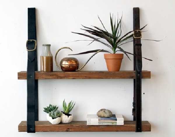

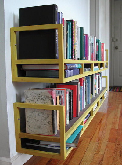

Но и это не предел фантазий, полки могут быть подвесными. А способ подвешивания может быть на канате или ремнях.

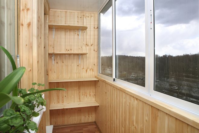

Все мои домашние полки самодельные, так как я люблю экономить на подобных вещах. Конечно же они выглядят не очень эстетично, но зато очень удобно и практично. Обычно нахожу подходящего размера и цвета доску, или старую полку из тумбочки, и при помощи уголков и вертикальных поддерживающих планок, креплю на стенку. К стене приделываю две поперечины на дюпели и саморезы, и на них кладу угловую полку. Главное удачно найти интересную доску, сейчас много чего выбрасывают)

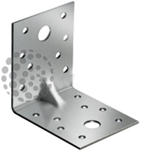

Для изготовления простейшей деревянной полки для книг понадобится приобрести в строительном магазине широкую доску, с размером не менее ширины книжки и два уголка с ребром жёсткости.
Количество уголков будет зависеть от длины доски...
Закрепить одну сторону уголков на доску, а вторую сторону через дюбель-гвозди закрепить на стенку.
Уголок можно крепить как сверху полки, так и снизу, как вам больше понравится, но при закреплении сверху за книжками его уже не будет видно...
