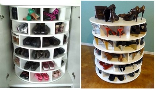

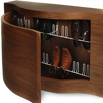

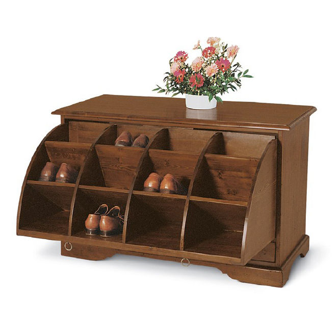

Полки для обуви из дерева имеют множество модификаций. Дерево очень "гибкий" материал, из него Вы можете сделать буквально любую полку. Для выполнения программы минимум Вам понадобится минимальный набор инструментов в виде ножовки или электролобзика, электродрель, а также дюбели и саморезы. Чтобы подравнять края можно воспользоваться наждачной бумагой. Из материала понадобится лишь пару досок. И вот, что может из них выйти:
Это самый простой вариант и у него есть свои недостатки. Если часто пользоваться такой поделкой, не каждая обувь выдержит, к тому же, в любом случае, не всегда ее будут вынимать аккуратно. Также, обувь имеет разную высоту, например, кеды раза в два ниже кроссовок, поэтому, при определенных условиях и одинаковой высоте такой полочки, кеды могут просто свисать, чуть ли не падая, а кроссовки и вовсе не войдут в отверстие. Поэтому, можно сделать парочку полок различного размера.
Если же за работу Вы решили взяться основательно, то набор инструментов и материалов придется расширить. Насколько, это уже зависит от Ваших потребностей. Я постараюсь назвать максимально возможный набор, но решать Вам (под списком также привожу примеры возможных полок для обуви и некоторые чертежи):

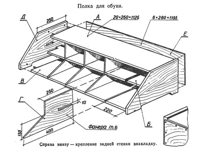

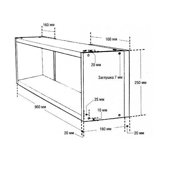

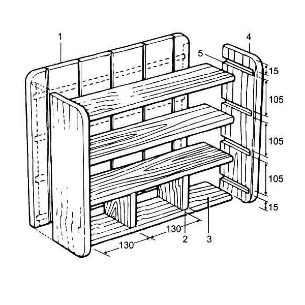

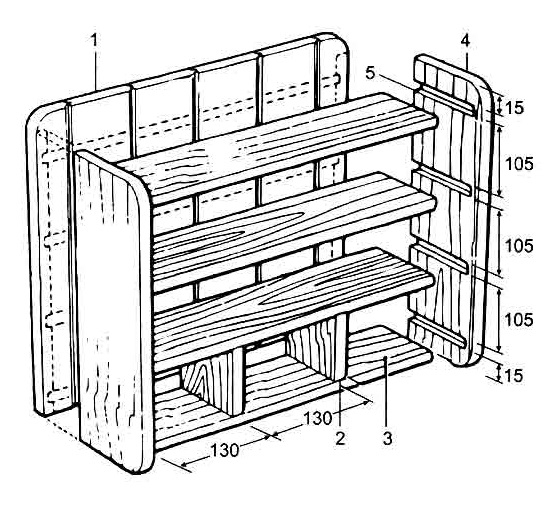

Вот чертеж не сложной (есть ещё более простые полки) полки для обуви.
Хотя конечно конструктивно они могут быть разными (разными и по конфигурации, размерам), есть более простые варианты, есть сложный.
Если делать полку как на чертеже выше, то в начале заготавливаем материал.
Для стоек каркаса понадобится брус, полки изготавливаются из реек, понадобятся элементы круглой формы для монтажа реек полок.
Брус и рейки шлифуются, пропитываются антисептиками.
Согласно чертежам делается разметка и распиловка материалов, можно распиловку произвести обычной ножовкой по дереву.
Далее сборка, в начале собирается каркас и боковые круглые рейки жёсткости.
Крепление в торец шурупами (как вариант, есть и другие).
Этими же шурупами крепятся первые две рейки полки.
В рейках просверливаются отверстия с креплением на столярный клей.
Остальные полки собираются в этой же последовательности.
На финише, можно изделие (полку) покрасить, или вскрыть лаком.

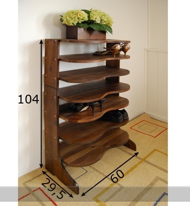

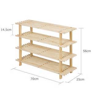

Более простой вариант полки с такими же размерами, это стойки из бруса, поперечены из этого же бруса, полки из фанеры (влагостойкой) или доски, крепление на гвоздях и шурупах.

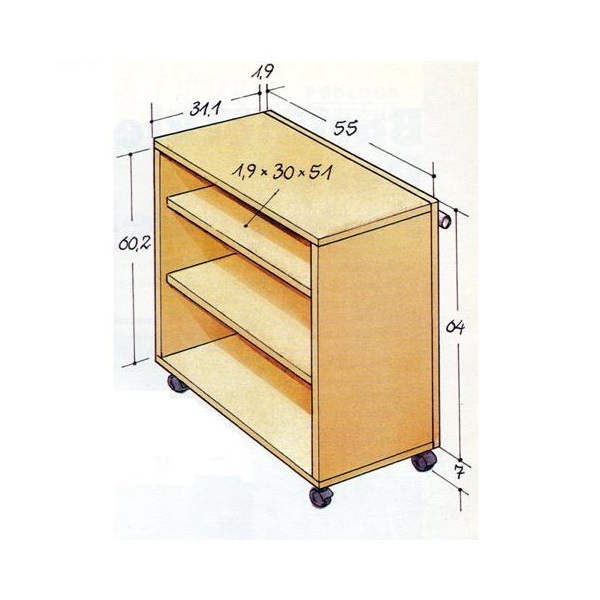

Идей с полками для обуви очень много. Не знаю, какую хотите вы, поэтому предлагаю чертеж не совсем легкого варианта. Но у такой полки есть свои плюсы. Можно, благодаря высоте ячеек, сделать полочки, как для летней, так и для зимней обуви.
Понадобится вам ножовка, шуруповетр и саморезы. И, конечно, доски. Доски лучше брать струганные, или самим довести до ума обстругав и зашкурив торцы.

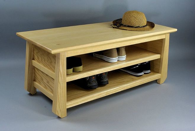

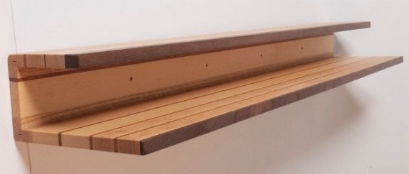

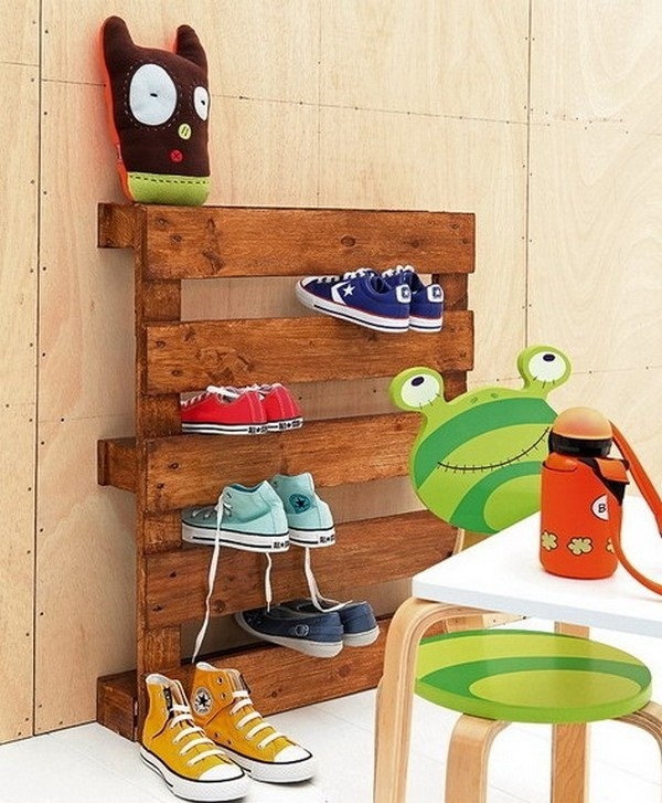

Но я минималист и сделал бы другую, например, вот как эта.
Здесь и работы по минимуму и материала в два бруска. Выбирайте, что вам по душе.
