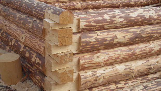

Рубка «в лапу», также называемая «чистый угол», выполняется следующим образом. Из всего количества имеющихся бревен выбирается то, у которого наименьший диаметр торца. Такое бревно называют «эталоном», а размер его диаметра «лапой». По размеру «лапы» делается разметка остальных бревен. Затем в бревне (по той стороне, что будет внутри здания) вырубается по всей длине кант. Противоположный кант вырубается по длине, которая должна равняться размеру 1,5-2 диаметров. Остальные канты рубятся по длине, которая должна немного превышать диаметр бревна. После такой обработки бревна соединяются, для чего используются «шкант» и «луза».

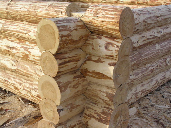

Рубка «в чашу», иногда называемая рубкой «в обло», отличается от рубки « в лапу» тем, что бревна соединяются так, что их края выступают примерно на 30 см дальше угла дома, то есть за пределы стен. Для этого делаются вырубки шипов на концах бревен, лежащих сверху, а у лежащих снизу – пазов. Пазы могут быть одно, двух и 4-х сторонними. Глубина пазов такая, чтобы верхние бревна выступали над нижними на половину величины их диаметра. Нередко для соединения бревен «в чашу» используются «нагели», то есть деревянные гвозди. Иногда для этих целей используются скобы.
