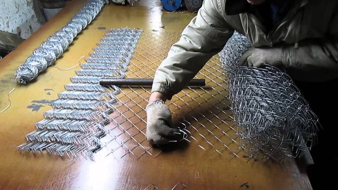

По поводу изменения длинны сетки, то конечно сделать её короче намного проще, чем длиннее.
Достаточно выкрутить один виток проволоки в нужном месте и сетка нужной длинны радует глаз.
Для более удобного процесса работы следует размотать рулон сетки, отмерить, сколько нужно. Затем лёгким движением руки выкручиваем виток и сетка разделена.
Аналогичным способом добавляем длину сетки. Прикладываем два куска сетки, как можно ближе и вкручиваем аналогичный виток проволоки в два близлежащих куска сетки.
Желательно проводить эти работы с напарником. Так намного легче и удобней.

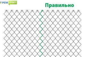

Соединять лучше при помощи спирали "вырученной" из этой же сетки рабицы, или из оставшихся кусков рабица, но такой же ширины.

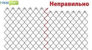

Тут есть нюансы, те самые спирали идут попарно, есть правая спираль и есть левая, если этого не учитывать то в итоге получится один кусок рабица выше другого, вот так
соединять, неправильно.

Выкручиваем против часовой стрелки спираль, с таким учетом чтобы у одного "куска" сетки-рабицы были две спирали (левая и правая) у другого одна, например правая, или левая, спираль которая вкручивается должна создавать ей пару.
Все, укладываем два рулона напротив друг друга краями (ориентированное расстояние 10-20 мм и в этих пределах), вкручиваем спираль по часовой стрелки, вот фото
правильного соединения двух сеток - рабица.
