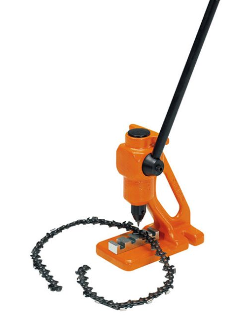

Для того чтобы удалить или вынуть заклепку из пильной цепи, тоже есть свое приспособление упрощающее этот процесс. Оно называется пробойник. Работает по принципу ручного рычажного пресса. Пильная цепь также точно позиционируется на наковаленке, что бы заклепка была под штоком пробойника. Нажатием на рычаг шток просто выдавливает заклепку в углубление в наковальне.
