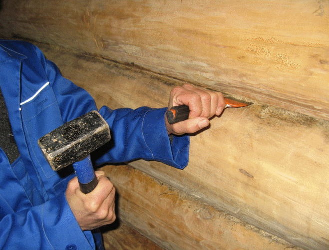

Технически, процесс не очень сложный. Процесс занимает просто чудовищное количество времени.
На качественную заделку всех щелей могут уйти недели, в зависимости от размеров Вашей мансарды.
Щели заделываются как снаружи так и изнутри.
Тут надо знать несколько важных моментов и иметь простенький инструмент, конопатка
и киянка, можно и молоток, или вообще использовать топор (обратную его сторону), тут как Вам удобно.
Заделывать щели начинают снизу в верх по периметру.
Работы начинаются с внешней стороны, затем с внутренней.
Пакля укладывается в щель, понятно что тут рекомендаций сколько и чего быть не может, всё индивидуально, всё зависит от размеров щелей.
а дальше уже конопаткой уплотняем паклю в щели.
Тут одна тонкость, когда будет достаточно, Вам покажет сам инструмент, конопатка начнёт пружинить.
Старайтесь не спешить, взяли погонный метр, затем дальше, охватить всё и сразу не получится.
В общем-то всё, после наружных работ, та же процедура изнутри.
Тут всего два варианта, или льняную, или джутовую, джутовая
считается лучшей их них, но она дороже.
Советую остановиться на джутовой ленточной пакле.
Тут нужно знать каждому кто самостоятельно берется за утепление межбревного пространства что строение поднимается на определенную высоту. Поэтому лучше такие работы доверить специалистам, так как в процессе утепления могут возникнуть серьезные деформации особенно с мансардой.
Сам процесс не сложен и если Вы умеете это делать Вам потребуется лопатка для конопатки и пакля, какую выбрать решать Вам их два вида джутовая и льняная. Сам процесс конопатки происходит по периметру каждого межбревного шва, пакля забивается между бревнами ( брусом ) и таим образом устраняет полости. Делается это с самого низа постройки. Работа сама по себе не сложная но требует большого колличества времени и сил. Конопатка проводится с двух сторон сначала с внутренней стороны помещения затем снаружи. Хочу добавит что этот процесс не терпит экономии, паклю не нужно экономить в дальнейшем это может отразится на тепле помещения.
