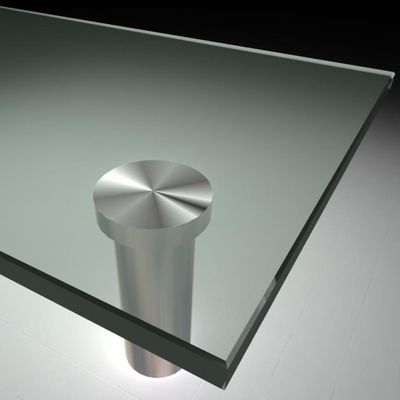

Приклеить стекло к металлу можно очень даже легко главное с клеем не переборщить.
Первый способ старый но проверенный - это приклеить на двухкомпонентную эпоксидную смолу. Держать будет отлично проверенно на личном опыте и долгими годами.
Второй способ это клеить на современные клея которые как раз и предназначены для этого.
" VERIFIX MV 750 " или клей средней вязкости " В 682-0 ". Этот ультрафиолетовый клей " VERIFIX MV 750 " используется только для прозрачных стекол или зеркал со стороны отражения а так же закаленных или армированных стекол. Чтобы соединение получилось прочным нужно всю поверхность обезжирить и подогреть строительным феном до 30 градусов затем клей нанести и склеить. Чтобы клей получил свою жесткую клейкость нужно склейку облучить ультрафиолетом. Надеюсь у каждого в доме есть Лампы УФ детям часто греем уши. Время облучения от 15 сек до 2 мин.
