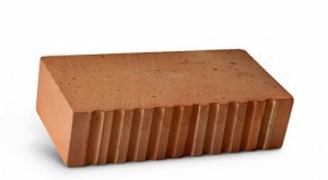

Цена за один кирпич полнотелый одинарный (красный)
равняется 15-и рублям.
