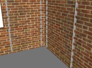

Кирпич? Увлажнили стены. Но перед этим выставляются маяки,
можно на "шлепках", можно засверлить.
Шаг между маяками, должен быть меньше длины правИла (примерно на сантиметров 20-ь), сами маяки выставляются по уровню.
Если кирпич силикатный, то лучше штукатурить через набрызг (жидкий раствор), пропорции такие же).
Набрызг подсох, набрасываем основной слой, протягиваем правИлом.
Наброс сверху вниз, движение кистевое.
