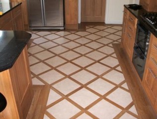

Так же не забывайте что оригинальности ситуации может добавить и тип кладки, к примеру не плохо смотрится диагональ
и тут не играет роли с рисунком кафель, или без оного.
