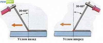

Но тут есть важный нюанс, чтобы избежать залипание электрода его нужно держать под углом, и не важно угол назад, или вперёд, вот фото
для наглядности, важно не под прямым углом.
После удара (постукивания) тут же отрываем электрод от поверхности ориентировочно на 2-3 мм., (но нужно и диаметр электрода учитывать и необходимую длину сварочной дуги).
