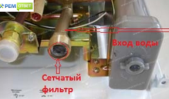

При замене труб перекрываются вводные краны на стояках, если трубы в подвале не менялись, или Вы меняли только трубы которыми подключается колонка, то на стенках таких труб возможны различные отложения, ржавчина например, и после открытия вводных кранов вся эта "грязь" могла забить фильтра.
Начните с чистки фильтров грубой очистки воды которые установлены после выходных кранов, до водосчетчиков.
Нужно выкрутить резьбовую заглушку из фильтра (тут будьте внимательны, обычно фильтра пломбируют вместе с водосчетчиками) далее промыть и почистить сеточку.
Или же нужно чистить сетчатый фильтр в самой газовой колонки, вот фото
для наглядности, в моем случае фильтр пластиковый, но может быть и металлический.
И обязательно открутите и почистите сеточки аэраторов всех смесителей, если воду перекрывали надолго то и они могут быть "забиты" различными отложениями.
И ещё, сталкивался с ситуацией когда сеточка фильтра на колонке, рвалась (см. выше, в моем случае, это пластик) её нужно заменить.
