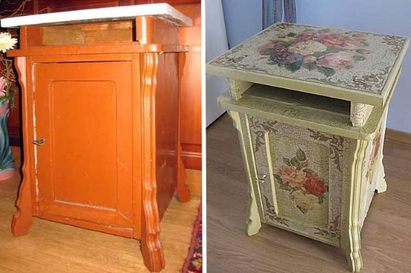

Обновить старую мебель можно разными способами. Перед тем как обновлять старую мебель, её нужно подготовить перед обновлением. Для этого стоит очистить поверхность от мусора. Следующим этапом, нужно пройтись по мебели наждачной бумагой, это в том случаи, если мебель была покрыта лаком.
Если на мебели есть старая краска, то её нужно удалить, для этого можно использовать разные средства, например - фен, а потом снять краску нужно шпателем.
Следующий этап – это покрыть мебель грунтом. Часть мебели, которую не нужно обновлять, стоит покрыть малярным скотчем.
Теперь можно браться за баллончик с подобранной краской. Желательно пройтись краской несколько раз, чтобы придать яркость и насыщенность.
Краска может быть разной, необязательно покупать баллончик с краской, для обновления мебели можно использовать латексные краски или масляные.
С помощи краски можно сменить цвет стульям, столикам, кровати, полочкам. Малярным скотчем можно оклеить зону вокруг молдингов, а потом придать нужный золотистый оттенок.

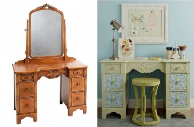

Кроме новой цветовой гамме, мебели можно обновить ещё благодаря красивым золотистым или серебристым ручкам, или необычными поделками, которые можно применить для красоты и декора.
Если хотите сделать мебель более интересной и красивой, используйте трафареты с подобранными рисунками. Для этого стоит выбрать трафарет, положить на поверхность и распилить краску из баллончика. Желательно это всё делать на улице.

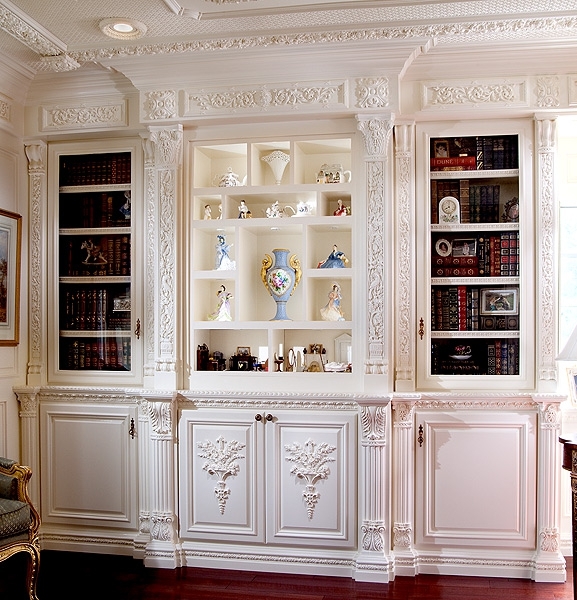

На мебель можно приклеить лепнину. Такое решение придаст мебели красивый и изысканный вид. Для этого стоит очистить шкаф от краски при помощи наждачной бумаги, выбрать место, куда нужно будет приклеить выбранное изделие, нанести тонкий слой клея и приклеить.
