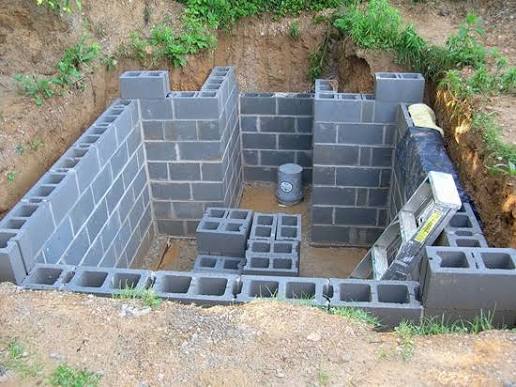

Но построить подвал или погреб можно даже из шлакоблоков.

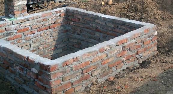

В нашем случае погреб строился из кирпича марки М100 (если "перевести" то такой кирпич рассчитан на нагрузку в 100 кг на кв.см.) этого вполне достаточно, из кирпича этой марки даже наружные стены одноэтажных домов возводят.
Кирпич покупали "обычный" керамический, это кирпич красного цвета.
Брали полнотелый кирпич одинарный.
Размеры кирпича, если в сантиметрах, длина 25 см, ширина 12 см, высота 6,5 см.
Выглядит такой кирпич вот так.
