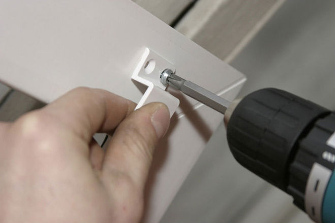

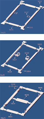

Профиль собирается легко вот по этому чертежу и размерам Вашего окна все стыки садим на клей. На наружную сторону окна прикручиваются четыре крепления два внизу рамы и два боковых.
