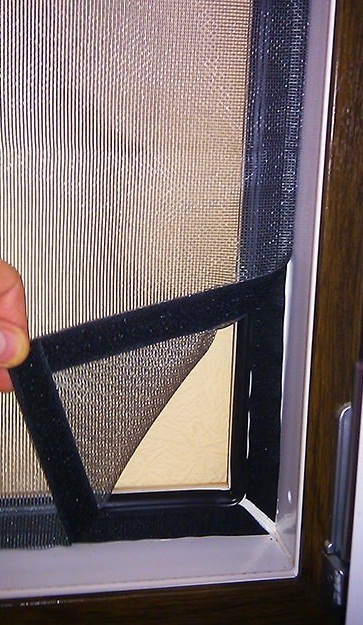

Можно оснастить дверь липучками. Этот способ крепления очень удобен в том случае, если вы ходите через дверь нечасто. То есть, открыли и забыли, так как при большой пропускной способности двери будет очень проблематично каждый раз отдирать сетку.

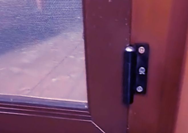

Правильно здесь не совсем тот термин. Вариантов несколько. Мне нравится вариант когда антимоскитка крепится с наружной стороны балкона на навесы с доводчиком. При таком монтаже дверь закрывается автоматически.
Технология такая. Рама антимоскитной сетки выполняется из широкого профиля по размерам балконного проема. То есть так, чтобы пластик антимоскитки был заподлицо с пластиком балконной двери.Затем со стороны навесов пластиковой балконной двери на наружную раму крепятся два навеса для антимоскитки
. Один из них с доводчиком
. При этом, как понятно, антимоскитка будет открываться наружу.

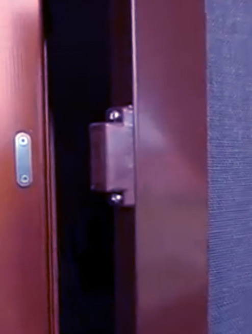

С противоположной стороны на раму антимоскитки крепится магнит, а на дверь металлическая пластина.
