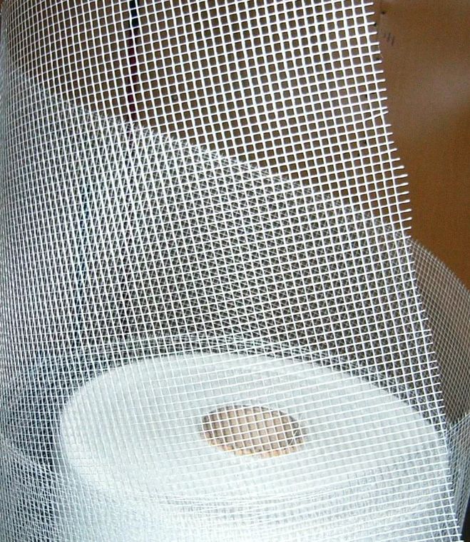

Посоветуйте, какой материал использовать для самостоятельного изготовления москитной сетки и где его приобрести? В магазине тканей предложили совсем тоненький.
Можно использовать малярную сетку, если вам повезёт найти 1х1 мм, то самое то. Далее делайте рамку, приклеивайте сетку, из оцинковки делаете крепления (при желании покрасить белой краской) за окном и вауля, москитная сетка готова!
