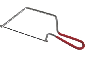

Есть пилы по кафелю со специальной струной (с алмазным напылением) для резки кафеля.
