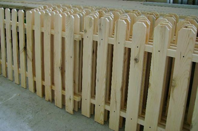

Вообще- то ничего сложного в установке такого забора нет. Вы можете приобрести уже готовые секции и установить их. Либо же купить штакетник поштучно и самому собрать забор.
Как видим на фото, здесь у нас имеются уже готовые секции. Считаю минусом таких конструкций, то, что Вас может не устроить расстояние между планками. И ещё, Вам потребуется установка столбиков строго по размеру секций. Это не всегда удобно.

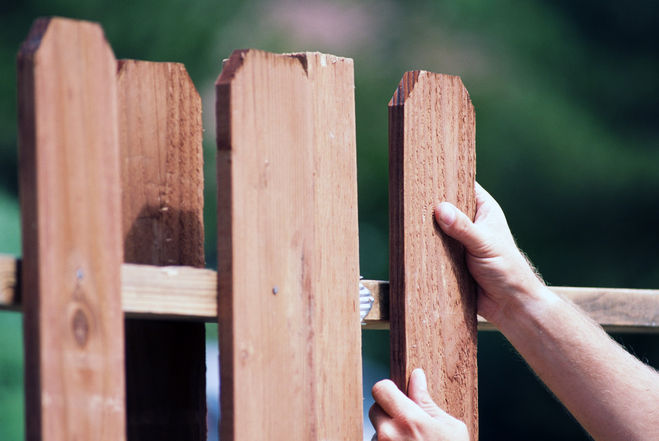

Для того, чтобы подобрать удобный промежуток между планками, нужно подобрать планку нужной толщины и после крепления первой планки, подставлять этот шаблон и прибивать следующую. Можно даже взять имеющуюся в наличии планку от забора и развернуть её торцевой стороной.
Если планки прибиваете гвоздями, а не крепите на саморезы, то Вам понадобится помощь напарника. Он должен с обратной стороны подставлять, например, молот- в месте забивания гвоздя. Это нужно для того, чтобы избежать вибрации, которая может стать причиной расшатывания столбиков или некачественного крепления планок.
