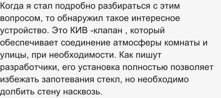

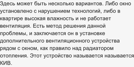

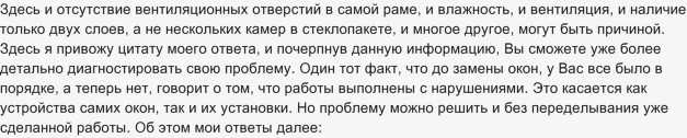

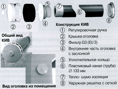

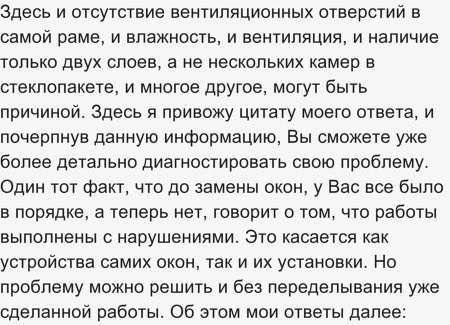

Пластиковые окна в квартире никогда не будут запотевать если в квартире нормальная вентиляция. Колодцы вентиляции необходимо хотя бы раз в год прожигать (в квартире колоцы сделаны для каждой квартиры индивидуальные). Прожигать просто бумагой. По тяге можно судить работает вентиляция или нет. За все время эксплуатации окна не запотевали ни разу.
Течет из за конденсации излишней влаги, а вот решить проблему можно путем размещения вентиляционного отверстия рядом с окном. Устройство называется КИВ, и почитать о нем и причинах приводящих к необходимости его установки можно в цитате моего ответа:
