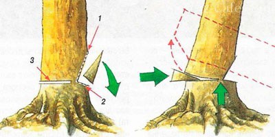

Аварийное дерево - значит или гнилое, или разломило его ураганом, или наклонилось оно и может упасть. Если аварийное дерево можно повалить на свободное пространство (на дорогу, во двор), то его сначала подпиливают с той стороны, куда оно наклонено, т.е. выпиливают клин примерно на 1/3-1/4 толщины ствола, потом с противоположной стороны чуть выше нижней части выпиленного клина подпиливают ствол(картинка не совсем правильная, пилят обычно немного выше), потом дерево либо толкают в сторону наклона валочной вилкой, либо клин вбивают или домкратом подталкивают и дерево падает. Нельзя перепиливать ствол полностью, тогда дерево может развернуться вокруг своей оси и упасть не туда, куда надо, а бывает и на вальщика. Если надо повалить не в ту сторону, в которую дерево наклонено, то применяют оттяжки(веревки) и клин выпиливают с той стороны, куда валить надо

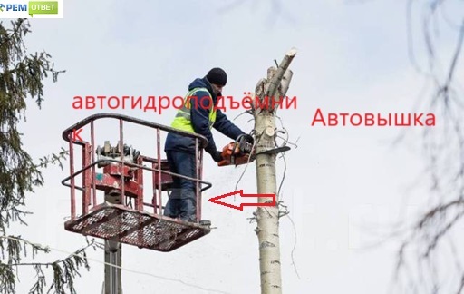

Если дерево очень большое, то спиливают его с автовышки сверху вниз.
Но вначале спиливаются крупные ветки, падение веток контролируется, чтобы не пострадали люди внизу натягивается цветная лента и внизу находится помощник.
Ветки спиливаются снизу, чтобы верхним было куда падать без препятствий.
Далее спиливается сверху вниз частями, сам ствол, вот фото
для наглядности.
Но если решили без автовышки (дерево не большое) и самостоятельно, то лучше пилить дерево осенью, когда крона не такая большая.
Определитесь в каком направлении должно упасть дерево.
Далее нужно выпилить угол, именно в этом направлении будет падать дерево.
Угол (это ориентировочно) под углом в 60 градусов примерно на треть диаметра ствола.
Угол выпиливается сверху вниз (надрез сверху вниз).
Затем переходим на противоположную сторону ствола и делаем надрез примерно на две трети диаметра ствола.
Убираем бензопилы и в этот прямой надрез вбиваем клин, можно легкой кувалдой.
При вбивании клина дерево начнет падать в направлении к угловому надрезу (направлении противоположном вбиваемому клину).
Можно длинным шестом помочь, но чаще всего при правильно сделанных надпилах (надрезах) дерево падает самостоятельно.
