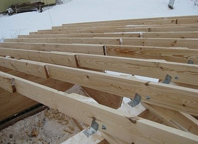

Для соединения стропил встык надо срезать их торцы под углом 90 градусов, после чего места стыков накрываются накладками из досок, закрепляемых гвоздями или саморезами, устанавливаемыми в шахматном порядке. Также используются накладки из металла, снаряженные зубьями.
Для соединения стропил внахлест выполняется их стыковка. При этом длина заходящих друг на друга стропил должна быть равна или превышать 1 м. В рядах крепление следует выполнять в шахматном порядке.

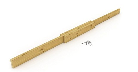

  1. Соединение встык
    Как видим из рисунка торцы стропил режем под 90 градусов, потом ставим с двух сторон накладки и пробиваем гвоздями. Такой вид соединения стропил является наверное самым надёжным и выдерживает большую нагрузку.

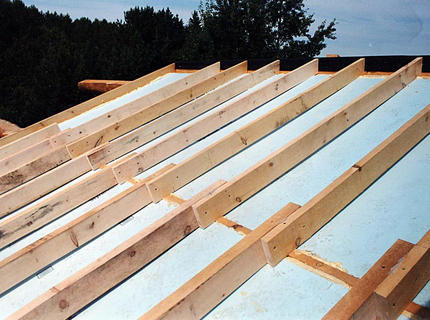

  2. Соединение внахлёст
    Тоже неплохой способ соединения, правда надо помнить, что чем больше будет нахлёст, тем крепче будет соединённая стропила.

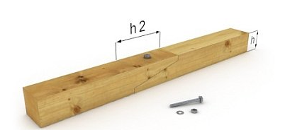

  3. И наконец косой прируб
    Желатель­но применять этот метод при соединении стропил из бруса большого сечения. А из названия следует как этот метод делается. Брус подрезается под углом, соединяется и крепится или шпильками или болтами. Причём чтобы гайки не увязли позднее в древесине, используйте шайбы большого диаметра.
