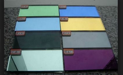

Тонировать любое стекло, в т.ч. и зеркало, в домашних условиях можно только с помощью цветной плёнки, как это выглядит мы регулярно видим на улице, основная масса автомобилей затонирована именно таким способом, это достаточно просто и доступно, надо лишь потренироваться.
Второй способ состоит в напылении тонировки в вакууме, но этот способ не доступен в домашних условиях, т.к. требует специального оборудования.
Приобрести тонированные зеркала или заказать можно в зеркальных мастерских или на заводах где производят зеркала, стоимость их не сильно отличается от обычных, не тонированных, разница может быть где-то в 10-15%
У себя я зеркало тонировал пленкой, пленка продается в рулонах, это самоклейка.
Есть выбор по цвету, оттенкам.

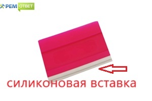

Я разглаживал и выгонял влагу и воздух из под пленки вот таким инструментом, это Ракель и причем со съемной (сменной) силиконовой вставкой
что удобно, ракель брал мягкий.
Ракель держим почти параллельно поверхности, сильно не жмите, выгоняем воздух и влагу, от центра зеркала к его краям.
