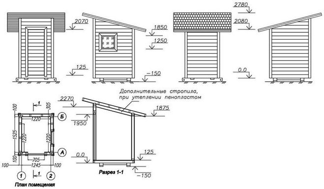

Здесь классический уличный туалет:
Здесь домик-скворечник:
А здесь теплый домик:
