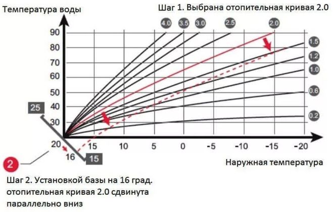

Так что не стоит приравнивать включение котла к средней температуре, смотрите по своим ощущениям, если ночи прохладные и влажность повышенная, то включайте котёл и настраивайте на градусов 17-19 в автоматическом режиме, если такой имеется, если же нет режима, тогда просто по минимуму запускайте.
Если у вас исходит температура от нагрева воды в системе, тогда ставьте на +30 градусов.
Вообще должна быть таблица температур.
